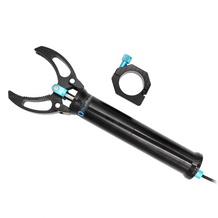

G300 水下机械手是一款可提供夹持功能的单自由度水下机械手,为 BlueROV2 / FindROV 等水下机器人提供了与海底环境进行“交互”的功能,实现水下作业、救援、打捞等功能。

安装 G300 的穿线螺栓
要将 G300 水下机械手安装到端盖中,您将需要以下零件和工具:
- 1 x G300 水下机械手
- 1 x 穿线螺栓
- 1 x O形圈
- 1 x 硅脂 10g
- 1 x 异丙醇擦拭布
- 1 x 穿线螺栓扳手
1.清洁干净电子舱端盖的外表面,并确保在穿线螺栓O形圈将要放置的区域中没有任何颗粒。
2.从袋子中取出O形圈,并在上面涂上硅脂。
3.将O形圈安装到G300 电缆尾部穿线螺栓上。
4.将 G300 电缆穿线螺栓安装到您先前从中卸下实心穿线螺栓的孔中的端盖上。用手指拧紧,然后再用提供的扳手再拧紧 1/16 圈。如果无法用手指松开,则说明它已经足够紧。
