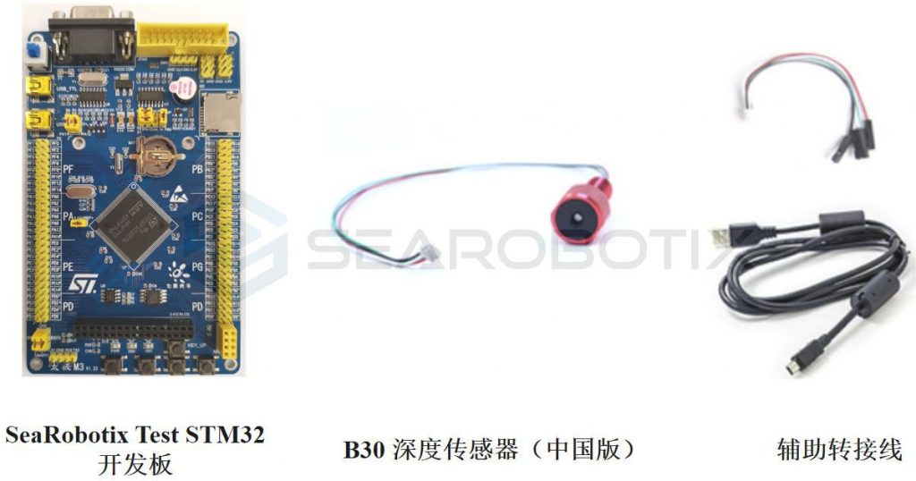

套件清单
1、B30深度传感器
2、SeaRobotix Test STM32 开发板
3、4 Pin 转接线
4、USB 开发板数据线

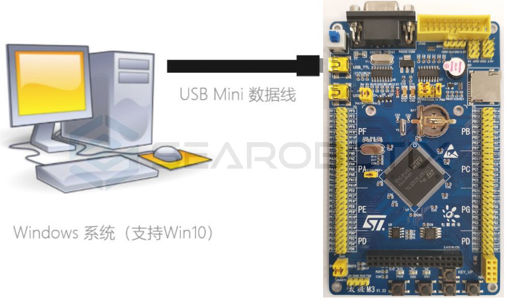

2、SeaRobotix Test STM32 开发板基于主流的STM32F103ZET6芯片,拥有功能丰富的外设,基本能够满足各类传感器、推进器、机械手等常见水下设备的快速上手。

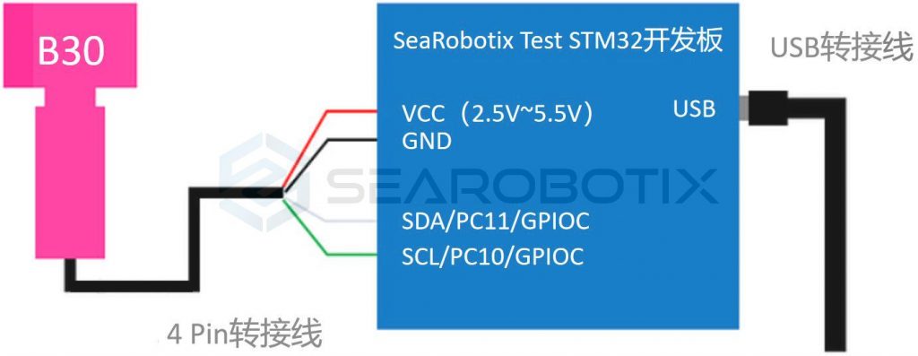

SeaRobotix Test STM32 开发板与 B30 深度传感器通过 IIC 接口连接,然后开发板将采集到的压力数据通过串口发送给 PC 上位机显示。
实验步骤
①连接 B30 与 SeaRobotix Test STM32 开发板
②连接 SeaRobotix Test STM32 开发板与 PC 上位机
③安装 CH340 USB 转串口驱动程序(若已装可跳过)

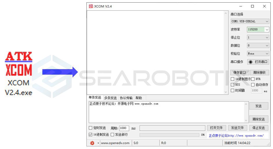

④安装串口调试助手(若已装可跳过)

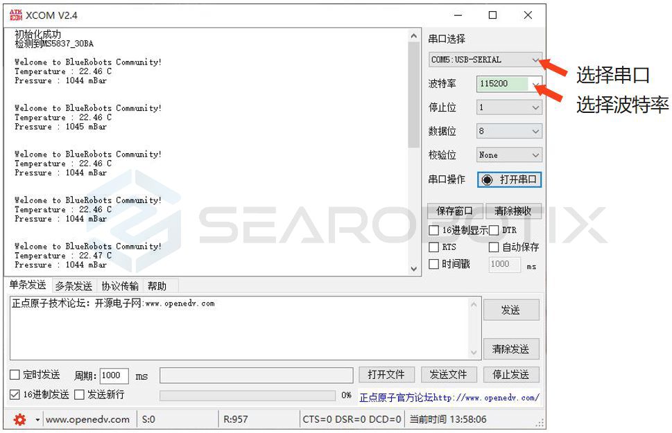

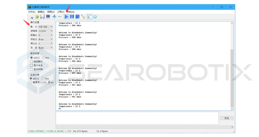

⑤打开串口调试助手,选择串口和波特率(115200),开始读取数据

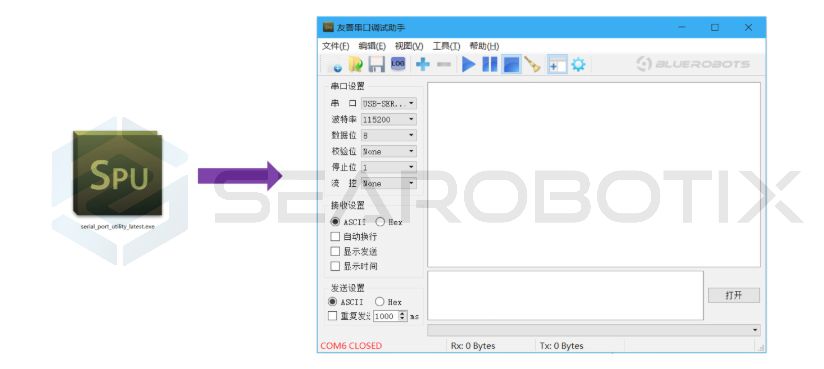

1、CH340 USB转串口驱动
2、串口调试助手(XCOMSerial Port Utility)

1、注意转接线颜色和对应接口
2、若USB转串口驱动安装不成功,请在安装驱动时请连接开发板(上电)
3、教程中获得的数据仅供参考,测得数据为所在环境的温度和气压
