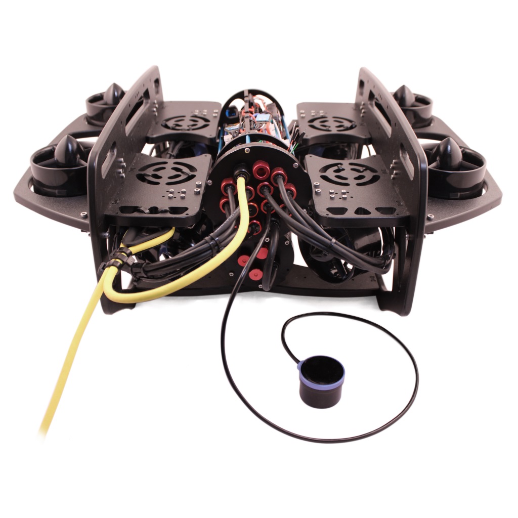

安装 P30 至 ROV
将 P30 的穿线螺栓或水密接插件安装至相应孔位,如图所示

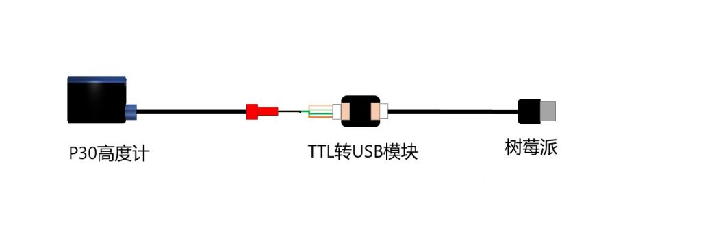

电气接线图
舱内的接线图如下图所示

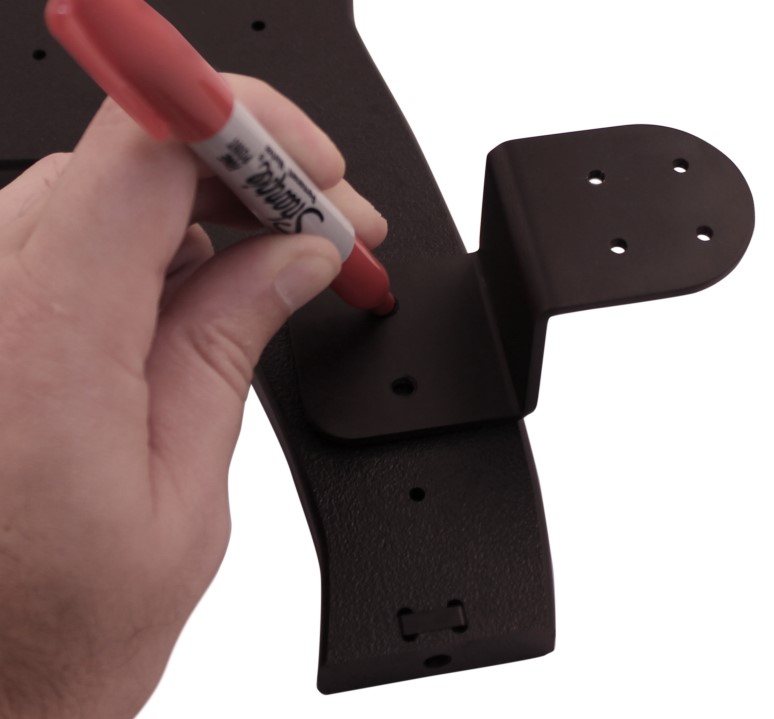

P30 测距声呐一般可固定在 ROV 底板后侧,固定前需要对底板进行相应的开孔或者扩孔操作(图为使用马克笔在底板上对高度计安装板孔位进行标记)。

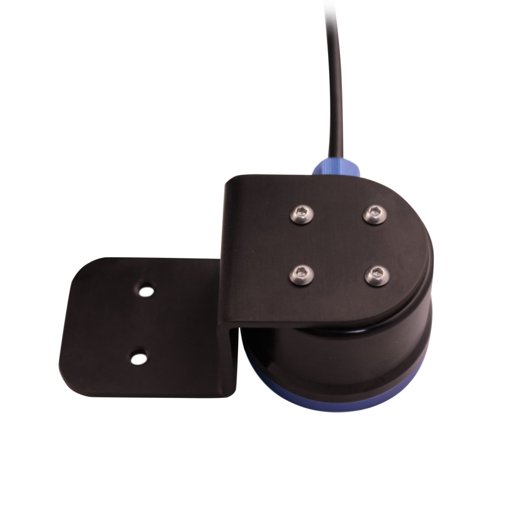

使用4个M3*5螺栓将P30测距声呐固定在P30测距声呐安装底座上。

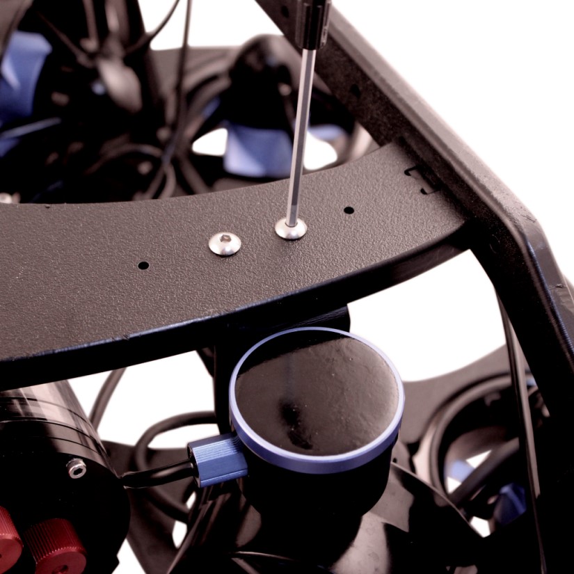

使用2个M5*16螺栓对高度计安装板进行固定。
![](http://searobotix.com/wp-content/uploads/2020/03/p30-installation-guide-6.jpg)
建议P30安装孔位的开孔尺寸 5.5mm

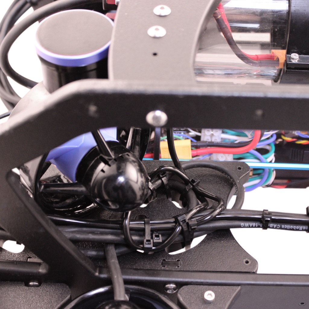

电缆整理
安装完后需要对P30的电缆及时整理,以防止被推进器等设备划伤
