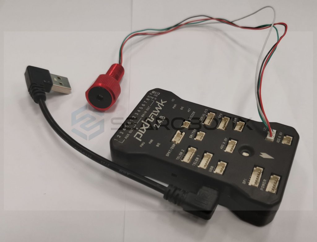

接线图
1、将 B30(压力传感器)连接到Pixhawk的I2C端口。
2、通过转接线(Micro-USB转USB)连接Pixhawk和带有QGroundControl的计算机 。
3、如果从SeaRobotix购买,则Pixhawk应该已经安装了最合适版本的ArduSub。如果不是,请按照此指南加载ArduSub的最新稳定版固件:QGroundControl-加载固件

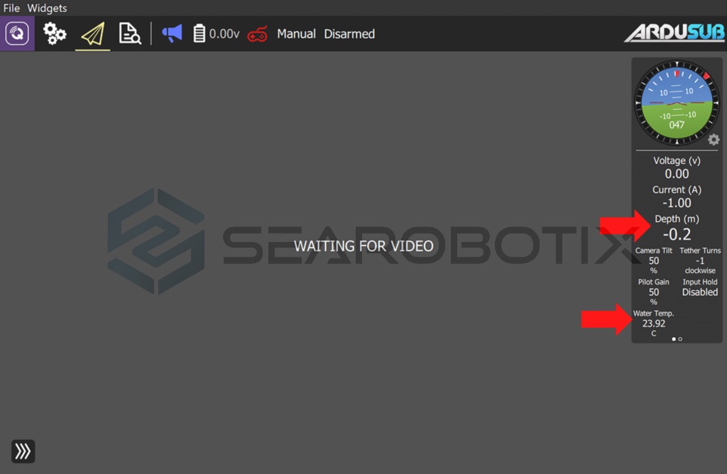

在QGC中的显示

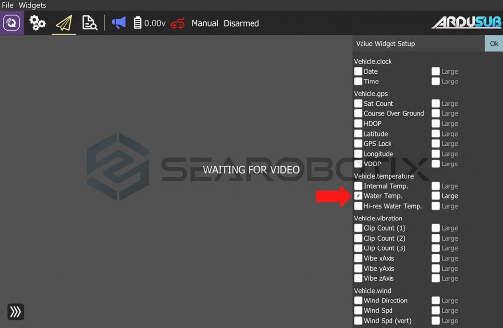

① 单击“仪器”面板中的“齿轮”图标
② 单击“Depth”前的复选框。(可选)可勾选“Large”,使数值的显示尺寸大于标准。
③ 向下滚动列表,然后单击 “Water Temp” 前的复选框。
④ 最后单击右上角的“OK”,接受更改并返回到仪表板。此时,显示的深度和水温均为实时值,便于在岸上查看水下的情况。
