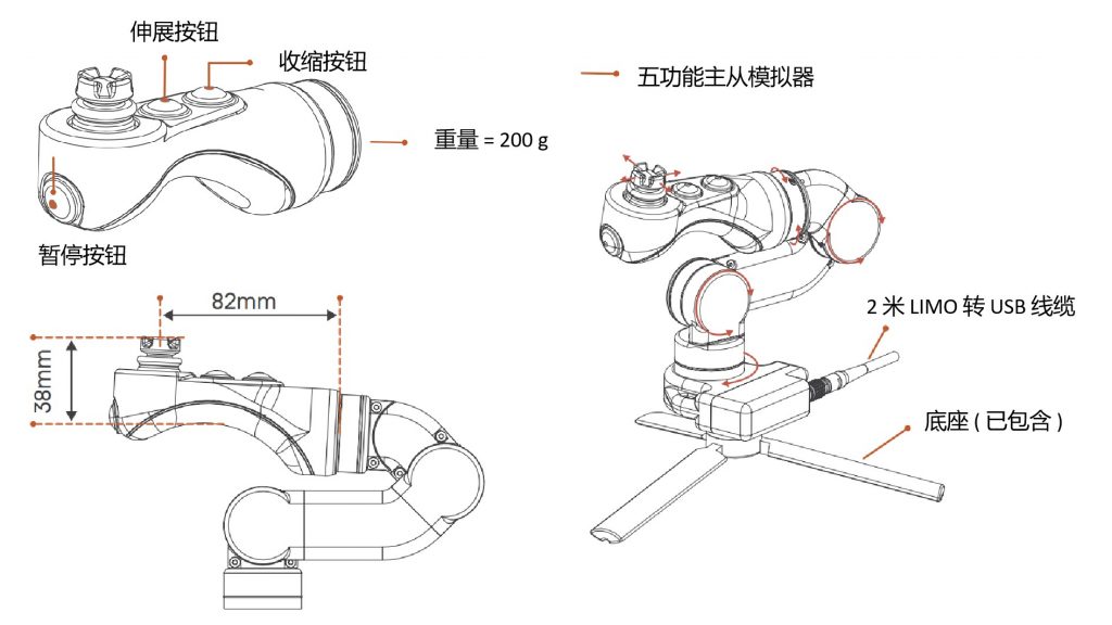

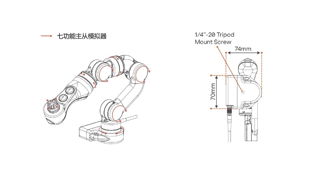

机械参数
五功能主从模拟器 | 七功能主从模拟器 | |
重量 | 500 g | 670 g |
防水等级 | IP67 | IP67 |
供电电压 | 5 V | |
功耗 | 500 mAh | |
波特率 | 115200 bits/s | |
数据位 | 8 bits ( 包含校验位 ) | |
校验位 | None | |
停止位 | 1 |

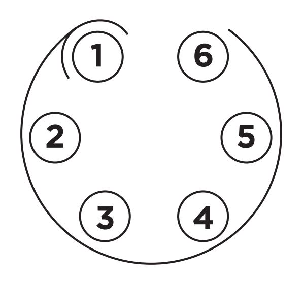

连接器线序
1 | PWR ( 5 V ) | 红 |
2 | GND | 黑 |
3 | RX RS232 | 橙 |
4 | TX RS232 | 黄 |
5 | A RS485 | 绿 |
6 | B RS485 | 蓝 |
