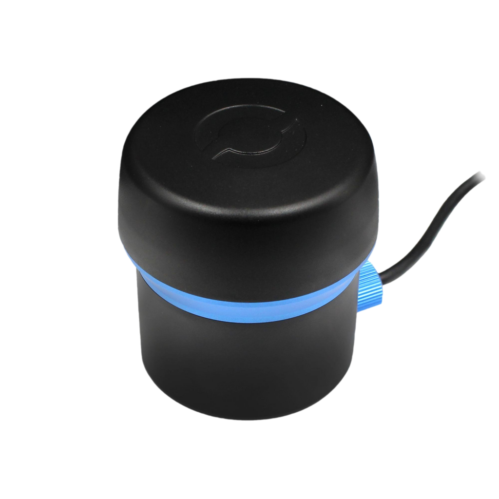

P360 是一种非常高性价比的水下扫描成像声呐,具有50 米的扫描范围,工作深度可达 300 米。同时开放上位机源代码,是海洋机器人技术的强大辅助工具。

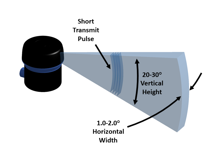

P360 波束发射原理图
当想象扫描声纳如何在声学上起作用时,通常将它们与在黑暗区域照亮手电筒进行比较。用户只能看到手电筒光束照射的区域,其余区域保持黑暗。
与光束相比,扫描声纳的声束具有固定的宽度和高度,称为水平和垂直波束图。正是这种声束用声能而不是可见光能“照亮”了周围的水下区域。

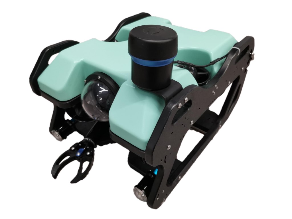

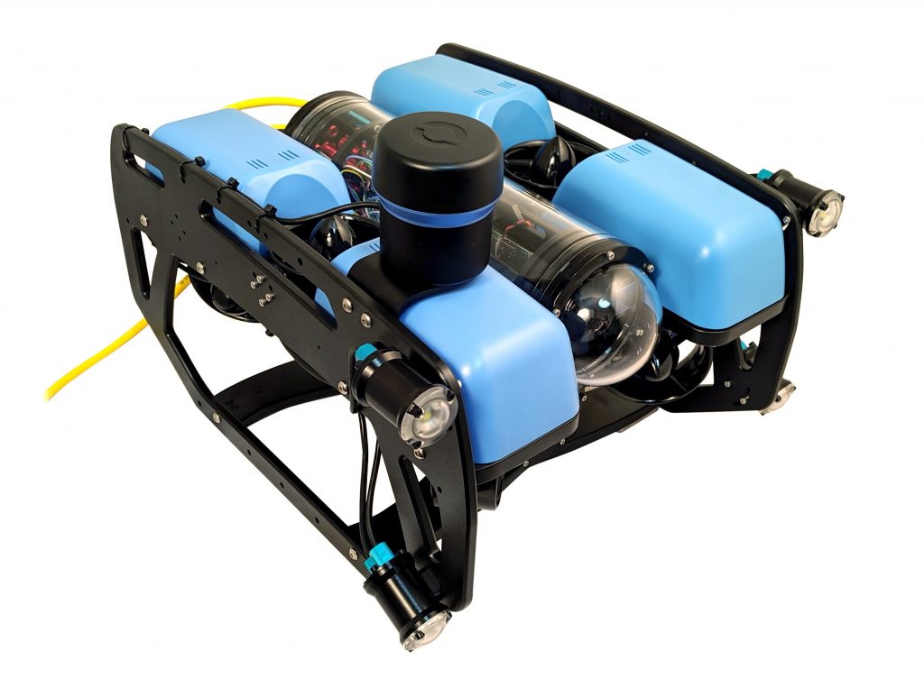

安装方便 无缝集成
P360 可以很方便的安装在 FindROV 等水下机器人上,实现无缝集成,真正做到了到手即用!
水下探索,即刻展开
通过搭载 FindROV / BlueROV等设备后,用户到达作业现场后,可迅速使用 ROV 开展测量、测绘等工作。
