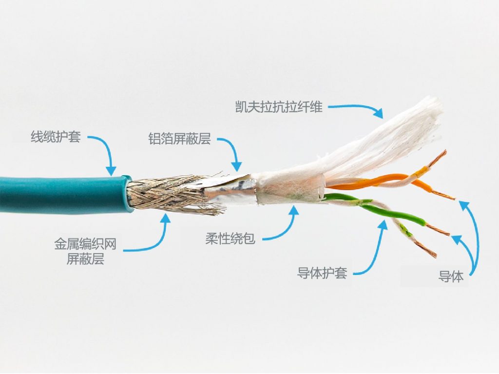

2、线缆部件示意图

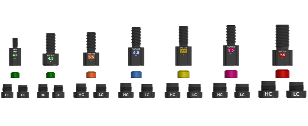

目前,有六种公称密封尺寸:4.5mm、5.5mm、6.5mm、7.5mm、8.5mm 和 9.5mm。对于每个公称密封尺寸,拧紧螺母有两种选项:高压缩 (HC) 和低压缩 (LC)。低压缩拧紧螺母适用于标称直径的线缆护套,而高压缩拧紧螺母可增加压缩量,可以搭配相同尺寸的密封环来密封比标称直径更小的线缆。
完整的 WetLink 系列产品,为每种密封尺寸提供高压缩和低压缩拧紧螺母选项。
通过为每个标称尺寸的密封环和螺母提供两个拧紧螺栓选项,我们可以兼容更大范围直径的线缆。WetLink 系列穿线螺栓兼容直径范围在3.7mm~9.8mm的线缆。

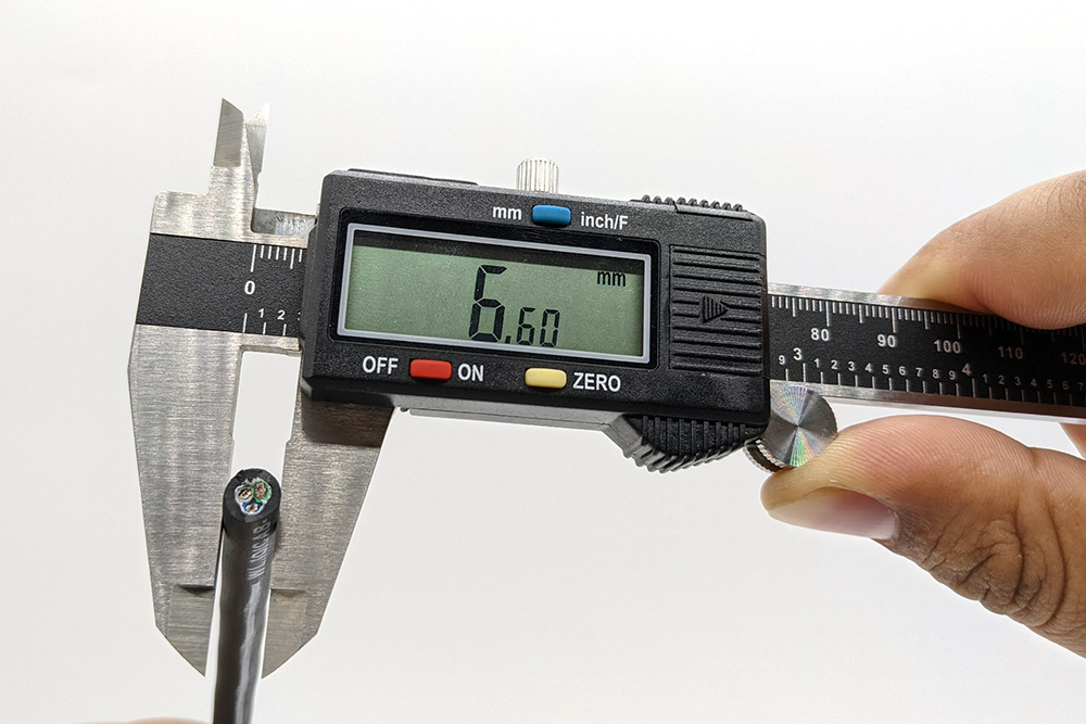

① 首先测量线缆护套外径。
② 根据线缆外径,参考本指南“适应线缆尺寸参数”部分,选择合适的密封环、螺栓、拧紧螺栓以及穿线孔径。

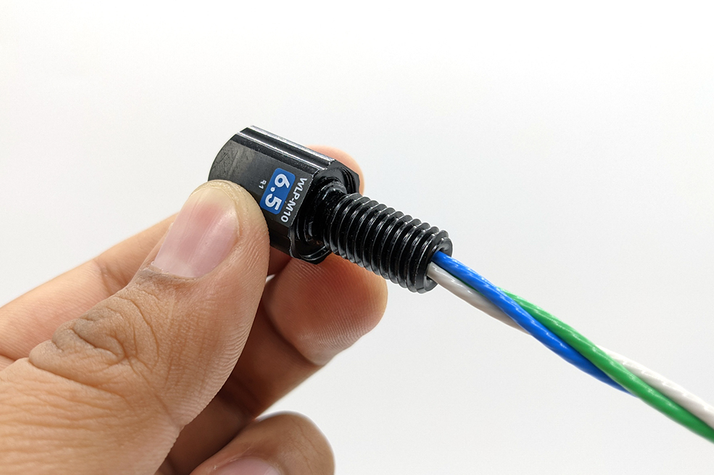

③ 根据 “WetLink 穿线螺栓使用指南” 将穿线螺栓组装到线缆上,但首先:
1)尝试将导体插入螺栓尾部(即较小孔径口),检查导体是否能在不损坏导体护套的情况下穿过穿线孔。
如果不合适,请尝试选择更大孔径的螺栓以及相应的高压缩(HC)拧紧螺母。
2)检查拧紧螺母和密封环是否适合线缆。导体应能轻松穿过拧紧螺母和密封环,若不符,请尝试选择穿线孔径更大的高压缩(HC)搭配。

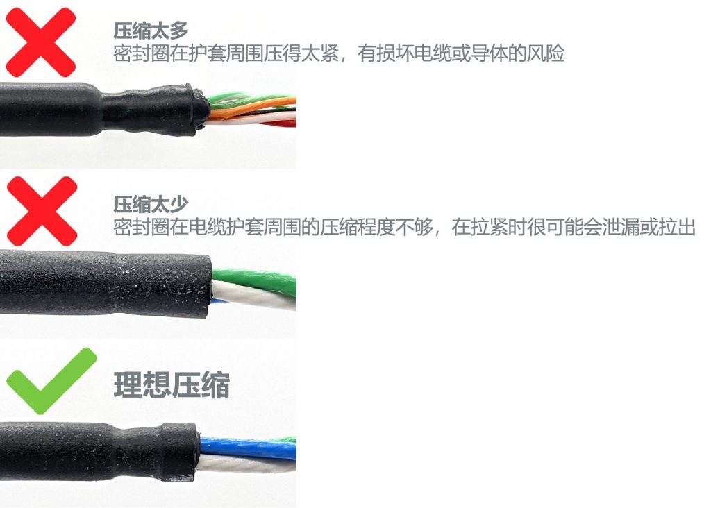

⑤ 检查线缆护套表面的压缩程度。这是一个衡量 WetLink 密封是否可靠的重要因素。让组装好的 WetLink 和线缆至少放置 6 小时(最好过夜),然后拆下线缆并将其压缩程度与下图进行比较。
1)压缩太多。若使用的拧紧螺母是HC版本,请更换为LC版本重新测试。
2)压缩太少。若使用的拧紧螺母是LC版本,请更换为HC版本重新测试。
