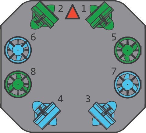

框架材料为HDPE,俗称高密度聚乙烯,密度比水略小,韧性较好。
BlueROV2 Heavy推进器框架结构
