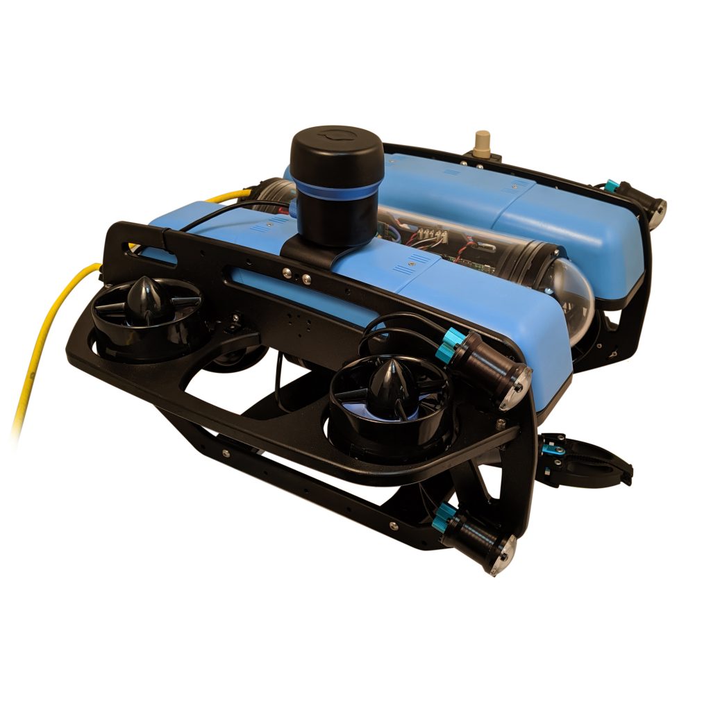

P360 声呐是机械扫描声呐。当安装在 BlueROV2 上并使用 Ping-Viewer 软件应用程序时,P360 可用于在低能见度的水况下导航、检查、避障、目标定位和跟踪。让用户可以看到来自水下物体的回声,例如绳索、岩壁、码头桩、船只以及任何其他科反射声波的结构或物体。这样,无论水中能见度是否高,用户都可以参考声呐扫描图来导航,并且快速定位水中重要的特征。

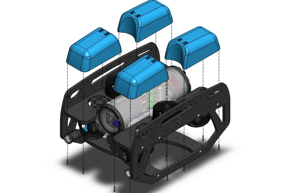

1. 为确保 ROV 完全断电,请取出电池并将其放在一边。
2.通过卸下将浮材罩固定在框架上的自攻螺钉,卸下浮材罩和浮力块。
3.通过松开固定电子舱的螺栓,从ROV上卸下电子舱。
4.先取下尾部的通气螺栓,然后取出电子舱金属壳体(包含头部的透明半球罩)

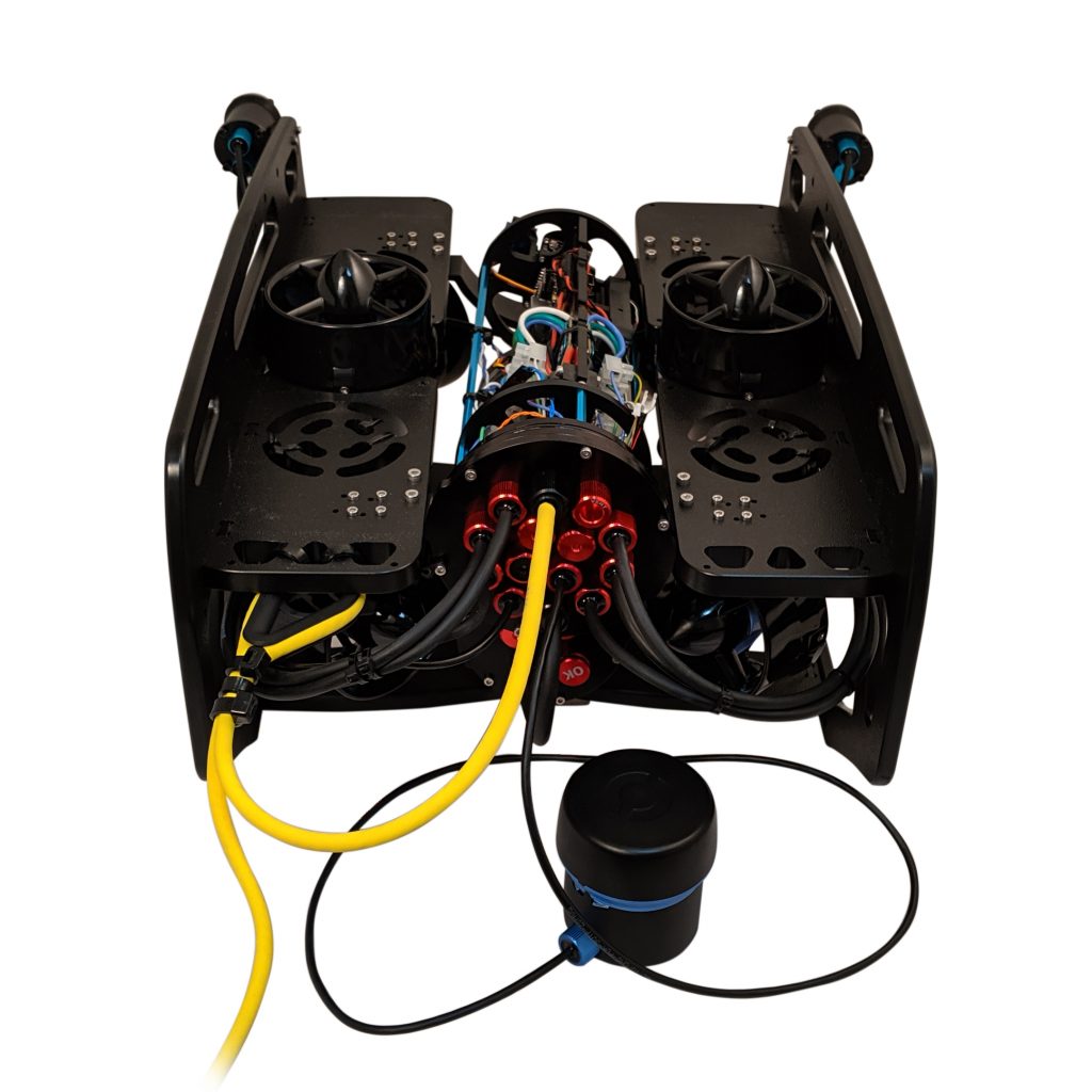

将 P360 的穿线螺栓或水密接插件安装至相应孔位,如图所示
穿线螺栓的使用和安装可参考相应教程
接线(USB)
1、将电源线(红色和黑色)连接到相应正负极接线板。(红:正极;黑:负极)
2、按下图连接,将 JST-GH 转 USB-A 接口插入 树莓派上。

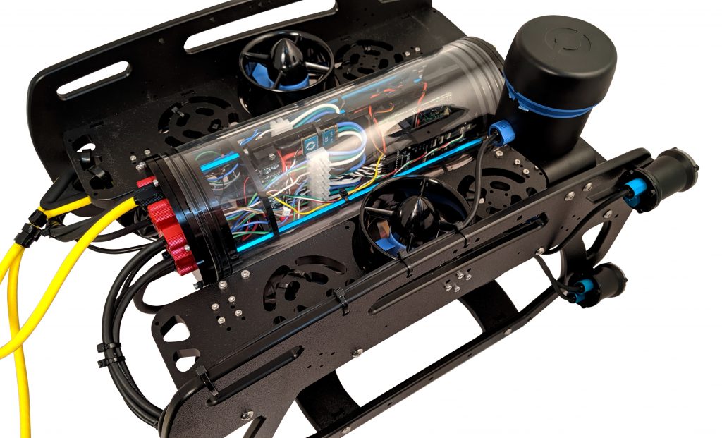

1、选择安装在 ROV 的左舷或右舷。本指南选择了右舷。
2、将 M5 × 12 螺钉拧入安装支架的最后一个孔中。将组件插入 ROV 框架上最前面的 M5 孔中。调整支架,使其保持水平且笔直,并用记号笔标记前孔位置。
3、卸下支架部件并卸下 M5 × 12 螺钉。
4、使用手电钻和 5.50 mm 钻头,在标记的位置钻一个直孔。

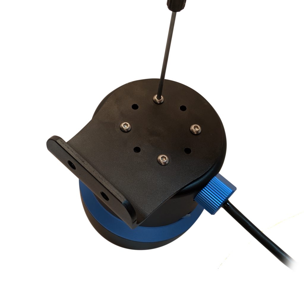

5、使用 M3 × 5 mm 螺钉将 P360 固定到支架的基座上。
6、用 M5 × 12 螺钉将支架固定到 ROV 框架上。

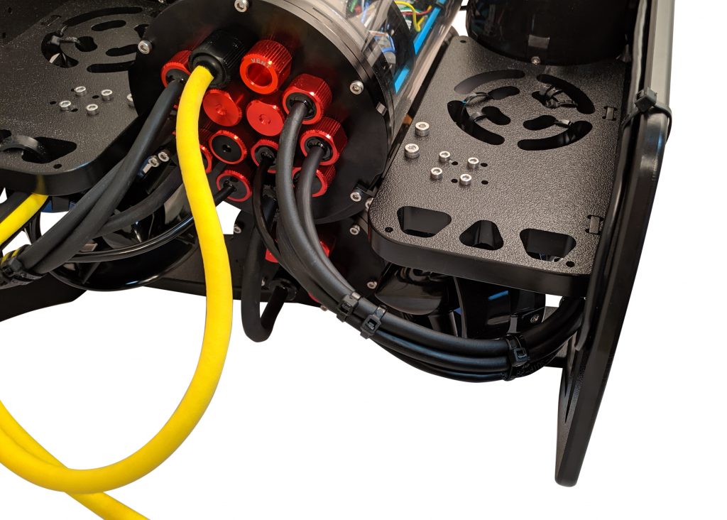

电缆整理
安装完后需要对 P360 的电缆及时整理,以防止被推进器等设备划伤。
